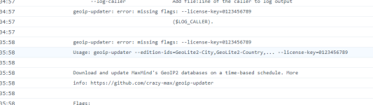

Et le deuxième est que le geoip est toujours en train de redémarrer :
Dans les erreurs j'ai ça :
Pourriez-vous m'aider ?
je n'utilise pas le conteneur geoip, avez-vous bien ajouter le fichier geoip-updater.env en plus des autres du tutoriel ?

Concernant le point 2, j'ai bien le bon fichier avec le bon contenu :
C'est assez étrange car tout a été suivi à la lettre :(

Je pense que le soucis avec le geoip est lié également a ce probleme.
