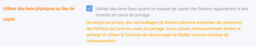

je voulais savoir comment je pourrais faire pour éviter d'avoir des doublons lorsque je télécharge sur radarr/sonarr.
En effet, quand je télécharge un torrent, le fichier arrive ensuite dans le dossier /downloads/temp de rutorrent et est ensuite copié dans le dossier que j'ai indiqué à radarr/sonarr. Ce qui me fait donc un doublon à chaque fois, ce qui alourdit fortement mon espace de stockage...
Pourrait-il y avoir seulement un raccourci du fichier présent dans /downloads/temp vers le dossier de destination que j'ai indiqué ?
Si tes dossiers de médias sont sur le meme volume que le dossier download de rutorrent, alors dans les paramètres des Sonarr/Radarr il faut lui demander de faire des hardlink et non une copie.
Merci pour ta réponse rapide, mais pourtant l'option est bien cochée,

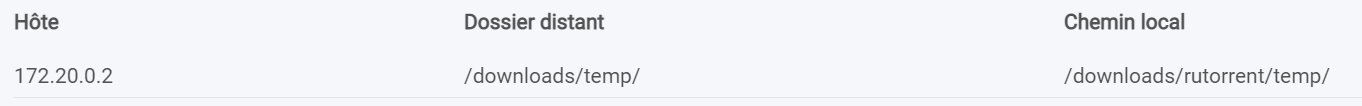

et voici ma config pour le mappages de chemins distants

Effectivement, cela me semble bon, par contre je me demande si il n'y a pas une subtilité avec les hardlink sur Synology.
Je vais demander.
Peut etre aussi que @MilesTEG1 pourrai nous renseigner ?
