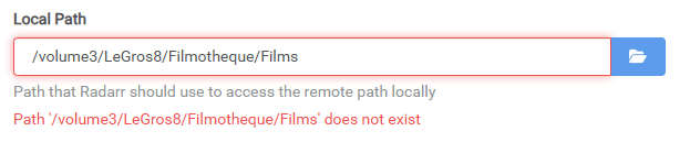

Il te faut indiquer dans tes arr, les chemins de stockage et leurs correspondances par rapport au client qui DL, la tu fait ?Comment faire en sorte que ce qui vient de Radarr finisse dans /volume3/legros8/Filmothèque/films, et ce qui vient de Sonarr dans /volume3/legros8/Filmothèque/Série ?

C'est là où je bloque. Mes arr sont montés en même temps que rutorrent dans le volume1 qui est le SSD de mon système + docker. Sauf qu'il ne fait qu'1 To, et que je vais rapidement être saturé. Je veux donc tout déplacer dans le 8To, sur le volume3.Il te faut indiquer dans tes arr, les chemins de stockage et leurs correspondances par rapport au client qui DL, la tu fait ?
Dans ce cas si tu n'est pas sur le même stockage/pool/volume, il te faut avoir le fichier en double et le supprimer depuis rutorrent quand tu as assez partagé par exemple.

J'ai une config similaire, je DL sur un "petit" disque de 1To, je garde en seed un temps, et je purge.C'est là où je bloque. Mes arr sont montés en même temps que rutorrent dans le volume1 qui est le SSD de mon système + docker. Sauf qu'il ne fait qu'1 To, et que je vais rapidement être saturé. Je veux donc tout déplacer dans le 8To, sur le volume3.
Il faut comprendre que ton sonarr/radarr est aussi un conteneur, le local path c'est le chemin dans le conteneur sonarr/radarr, et le remote path le chemin dans le conteneur rutorrent. A aucun moment tu ne rentre les chemins absolu du NAS.Et dans ma config des arr, je ne retrouve pas mes points de montage de mes volumes. Mes dockers sont ils limités au volume sur lequel ils sont ? Faut il que j'installe le tout sur le volume3 (plus simple ?)
volumes:
- ${RACINE}/rutorrent/data:/data
- ${RACINE}/rutorrent/passwd:/passwd
- ${RACINE}/rutorrent/downloads:/downloads
- /volume3/LeGros8/Filmotheque:/Filmotheque
