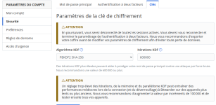

J'ai même passé l'algorythme KDF sur Argon2. Et là avec les valeurs par défauts, plus de message d'avertissement.
Et pas de valeurs d'itérations PBKDF2 à modifier 😇
Je suis aussi en Argon2
Attention aux utilisateurs de iOS, il est recommandé de ne pas mettre plus que 64Mo pour la mémoire ( valeur par défaut ) , certains indique meme qu'il faut mettre 48Mo pour ne pas etre embêté sur les appli iphone.
Quelles sont les conséquences sur iPhone ?
Je n’ai pas vraiment constaté de problèmes sur mon vieil iPhone 7.
Ps : J’ai laisse les valeurs par défaut, donc 64Mo.
