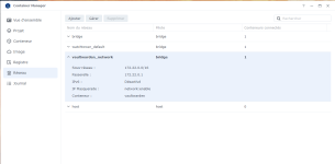

As-tu essayé en fixant l'adresse IP ?
Pense à supprimer le réseau avant.
Bonjour.
Donc si j'ai bien compris faut que je mette çà?
YAML:
networks:
  vaultwarden_network:
    ipam:
      driver: default
      config:
        - subnet: 172.21.0.0/16
          ip_range: 172.21.0.0/24
          gateway: 172.21.0.1
Dans mon réseau container
J'ai bien changé les ip pour que sa corresponde 172.22.0.0/16 et 1
Je viens d'essayer et sa me met cette erreur
Là il te dit que le réseau existe déjà. Il faut le supprimer et le laisser se faire créer par portainer lors du déploiement de la stack.

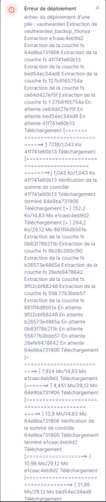

J'ai bien supprimer le réseau, Je viens de réessayer à nouveau et encore des erreurs

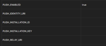

Hello
Je dois rater quelque chose avec le .env et les variables y faisant référence ( ${PUSH_INSTALLATION_ID} par exemple )
Mon container ne démarre pas parce que :
It looks like you enabled Push Notification feature, but didn't configure it
properly. Make sure the installation id and key from https://bitwarden.com/host are
added to your configuration.
En effet, quand je regarde le container dans Portainer, toutes les variables dont la valeur est $... dans ma stack, apparaissent vident dans le container.
Une idée du problème ?
Hello
Salut
5
Tu me poses une colle là !
Tu as bien chargé le env.env dans portaient ?
Ou bien crée toit même les variables avec leurs valeurs ?
Il faudrait que je fassent une capture d’écran.
Et que je déraille un peu ça car je n’en parle pas dans le tuto…
Le lien vers le fichier .env (que j’avais oublié aussi) : https://github.com/MilesTEG1/tuto_i...avec_backup_Synology_Docker/blob/main/env.env
Je pense que c'est pas très clair pour moi cette histoire de .env ^^
Pour moi, si le docker-compose que j'utilise dans ma stack, possède des variables d'environnement du type : PUSH_INSTALLATION_ID=${PUSH_INSTALLATION_ID} par exemple, il faut ensuite mettre un fichier .env dans le dossier data.
Si je charge le .env directement dans Portainer, cela revient au même que de mettre les valeurs dans le docker compose.
Faut que je relise la doc à propos de ce sujet : https://github.com/dani-garcia/vaultwarden/wiki/Configuration-overview#using-an-env_file
En passant par portainer, le fichier .env dans le dossier du compose ne sera jamais lu et importé à la création du conteneur.
Il faut importé ce fichier manuellement dans Portainer même.
Oui mais non.
Pour moi le .env sert à centraliser les variables d’envrionnement dans un même fichier pour faciliter leur modification.
Il faut utlliser le secrets pour avoir plus de sécurité.
