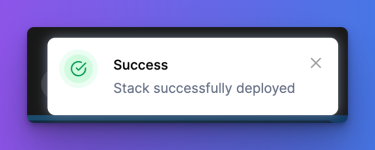

Bon et bien chez moi ça fonctionne :
Je précise que j'ai créé de 0 le conteneur.
Dans la dernière partie, celle du réseau, tu as bien ceci (ou quelque chose qui s'en rapproche) ? :

Tu pourrais aussi essayer de l'installer via la commande docker-compose en SSH.
Ou mieux, si tu as DSM 7.2, via Container Manager.
Je vais essayer tes recommandations en commençant par SSH.
C’est quand même étrange… ton docker compose me semble dénué d’erreurs .
Essaye de ne faire que Vaultwarden, en virant complètement la partie du backup.
Les ports que tu as choisis sont-ils bien dispo sur le nas ? Moi j’ai laissé le 3012 mais j’ai mis genre 8080 pour le port 80, car il est déjà pris.
