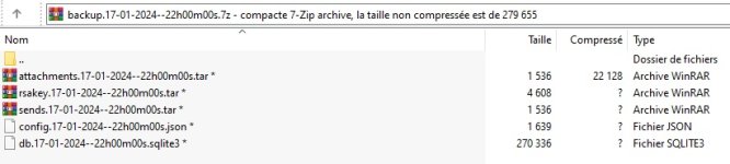

Il me semble avoir essayé la restauration avec les archives faites par le conteneur vaultwarden-backup : il faut bien sûr que Vaultwarden soit éteint pour faire la restauration.- La sauvegarde fonctionne bien mais je me projette pour le jour où il faudra éventuellement l'utiliser. Donc en gros il faut recréer son docker entièrement puis il suffit de dezip l'ensemble de contenu (de la sauvegarde) et le mettre dans le dossier "vaultwarden-data" en renommant au préalable les fichiers config.datedujour.json et db.datedujour.sqlite3 --> config.json & db.sqlite3 ?
C'est aussi une solution, que j'utilise pour faire la sauvegarde de mon conteneur Gitea et de ses données.Personnellement, comme Dany Garcia ne donne pas de mode d'emploi pour restaurer la config en cas de problème, j'ai fait le choix d'arrêter le container Vaultwarden avant toute sauvegarde puis de le relancer lorsque celle-ci est terminée. J'ai écrit un script qui fait tout cela. Quand j'effectue une sauvegarde avec Hyper Backup je sauvegarde tout, les dossiers et le réglages. Comme le dossier vaultwarden est sauvegardé j'ai toujours une possibilité de restauration.
De souvenir, ce conteneur fait ce qu'il faut pour copier la base de données (avec les commandes dédiées aux BDD) afin qu'elle ne soit pas corrompue par la sauvegarde.
Éventuellement il faudrait que tu demandes sur le dépôt : https://github.com/ttionya/vaultwarden-backup

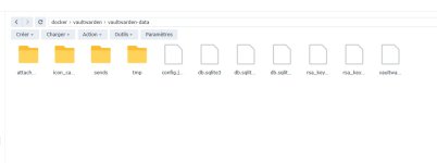

Attention, il n’y a pas de système de sauvegarde intégré a vaultwarden. C’est un conteneur à ajouter soi même comme je l’ai fait et comme j’en parle ici.Oui mais le problème, comme je l'ai déjà dit, est qu'il n'y a pas de mode d'emploi pour restaurer le container en cas de sinistre avec l'outil de sauvegarde intégré à Vaultwarden ce qui m'effraie un peu. En cas de sinistre on est toujours stressé et ce n'est pas le moment de jouer le succès de l'opération à pile ou face. Je passe donc par la solution HyperBackup et il faut pour le coup arrêter le container.
C'est bien ce que j'imaginais alors.Attention, il n’y a pas de système de sauvegarde intégré a vaultwarden. C’est un conteneur à ajouter soi même comme je l’ai fait et comme j’en parle ici.
Pour restaurer : il suffit , Vaultwarden éteint , de copier les fichiers et dossiers de configuration au bon endroit et de relancer.
Je l’ai fait une fois en clonant mon dossier vaultwarden dans un autre pour faire quelques essais de changement de base de données (pour passer à Postgress ou autre je sais plus).
Pour moi, du ne fait pas ton étape n°2, pas besoin.En fait en cas de galère, disons si on repart à 0 :
1- On remet en service un docker Vaultwarden vierger
2- On était ce nouveau docker Vaultwarden
3- On copie les fichiers et dossier qui étaient présent dans l'ancien dossier Vaulwarden (donc on écrase ce qui a été créé en 1-)
4- On relance le docker
J'ai bon ?
