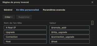

Oui tu laisses tout comme avant dans la partie DSM. Enfin presque.Version 6 du tuto. Dans le reverse proxy de DSM, faut-il conserver l'en-tête personnalisé X-Real-IP avec la valeur $remote_addr ?
proxy_set_header Host $http_host;
proxy_set_header Host $host;
location admin
dans le fichier /etc/nginx/sites-enabled/server.ReverseProxy.conf
qui contient tous les RP configurés...# Needed to support websocket connections
# See: https://nginx.org/en/docs/http/websocket.html
# Instead of "close" as stated in the above link we send an empty value.
# Else all keepalive connections will not work.
map $http_upgrade $connection_upgrade {
default upgrade;
proxy_set_header \"Connection\" \"\";
proxy_pass http://$IP_NAS:$PORT_ACCES/admin;
ExactementJ'ai fait une modif quelconque dans le revers proxy de DSM pour qu'il réapplique son propre fichier, et qu'il n'y ait plus la modif de ton script. C'est bien ça ?
Ha ça semble être une bonne chose ^^J'ai modifié le reverse proxy de mon vault, pour avoir la même chose que l'image que tu as posté plus haut.
J'ai fait la maj en 1.29
Je viens de tester, et ça à l'air de fonctionner, mon vault se met bien à jour.
Oui, plus besoin, tu peux supprimer cette ligne, ou la commenter. Regarde le fichier docker-compose que j'ai mis en lien.Par contre, du coup, je n'y ai pas touché, mais faut enlever la variable d'environnement WEBSOCKET_PORT ?

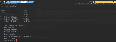

Normalement, rclone config permet de configurer via la ligne de commande :boujour
est qu'il existe une solution pour lancer rclone config sur un pc sous ubuntu serveur + docker. celui ci n'ayant de navigateur web, on ne peut pas par exemple ouvir l'@ 127.0.0... et donc on est bloqué .
merci
oui mais durant la config il ouvre un lien à l'adresse 127.0.... et comme il n'y a pas de navigateur cela ne fonctionne pas. J'ai bien essayé ça https://forum.rclone.org/t/how-to-set-up-rclone-webgui-server-as-a-docker-container/14330 mais je n'ai pas réussi et je na sait pas comment faire.Normalement, rclone config permet de configurer via la ligne de commande :
Cette commande ne lance pas d'interface web.
ben chez moi pour goole drive ou dropbox plus loin dans la config il veut ouvrir une page.oui mais durant la config il ouvre un lien à l'adresse 127.0.... et comme il n'y a pas de navigateur cela ne fonctionne pas. J'ai bien essayé ça https://forum.rclone.org/t/how-to-set-up-rclone-webgui-server-as-a-docker-container/14330 mais je n'ai pas réussi et je na sait pas comment faire.
merci
Aucune idée, je n’ai pas utilisé ça pour le conteneur de backup de Vaultwarden.ben chez moi pour goole drive ou dropbox plus loin dans la config il veut ouvrir une page.
pour webdav par exemple ça fonctionne il ne cherche pas à ovrir une page à l'@ 127.0....
