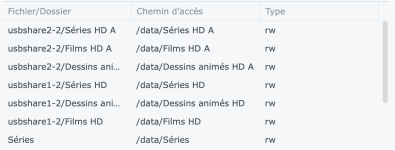

Je rencontre une difficulté actuellement, mon serveur Plex ne trouve pas mes films sur mon disque dur (connecté en USB sur le NAS). J'ai l'impression que les chemin d'accès ne sont pas bons :

Cela me semble correct.
Quand tu rajoute ton dossier dans une bibliotheques pc, par exemple /data/Séries HD A, Plex voit t'il les dossiers présents a l'intérieur de ce dossier ?
S'il ne les vois pas, alors c'est un probleme de permissions sur le dossier Séries HD A.
As tu correctement configuré le PUID/GUID du conteneur ?
Oui, les dossiers sont les mêmes qu'à l'époque où j'avais mon serveur sur mon mac (même contenu et même chemin) et ça ne posais pas de souci.
Je pense que oui car /data/Films est reconnu et que les films sont présents dans ma bibliothèque.
Mais dans Plex, comme dans l'exemple suivant :
Vois tu les sous dossier de Séries HD A apparaitre ?
Non, effectivement, il n'y a rien du tout.
Alors qu'effectivement dans le dossier Films (data/Films), il y a les quelques films.
Cela confirme donc que c'est un probleme de permissions sur le dossier.
A savoir que si tu modifie des permissions sur un dossier dans DSM, il faut redémarrer le conteneur pour que cela soit pris en compte par Plex.
J'ai les mêmes permissions entre mon dossier partagé Films sur mon NAS et mon dossier /data/Séries HD A.
Je viens de relancer le conteneur et cela n'a rien changé.
/data/Séries HD A.
C'est le dossuer usb-share qui doit avoir les permissions /data/Séries HD A est un dossier "fictif" du conteneur. on est bien d'accord ?
Quand vous avez modifier les permissions, avez vous cocher la case pour indiquer que cela doit se reparcuter sur les dossier, fichier, et sous dossier , ...
Si vous ne l'avais pas fait, je vous conseil de le re-faire, puis redémarrer Plex
Oui, nous sommes bien d'accord, les permissions sont données au dossier usb-share.

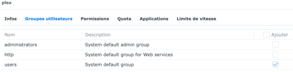

Non, du tout. Et tu bien sur des PUID/GUID ?
N'hesite pas a mettre des screen de la configuration du conteneur, des volumes, ...
@EVOTk ,
Etant donné toutes les difficultés que j'ai, je ne suis sur de rien, mais sachant que ça fonctionne pour data/Films j'imagine que c'est OK.
Mes PUID/GUID sont : uid=1029(plex) gid=100(users).
Tu trouveras ci dessous des captures d'écran d'à peu près tout ce qui concerne PLEX ou DOCKER sur mon NAS.
