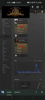

Ou peu avoir une impression ecran du tableau de bord pendant une lecture ?
Screenshot_2022-08-29-18-43-00-92_59a7afbf1cddd92a5934ee885f309108.jpgOui j'ai bien édité le conteneur et activé le script pour le transcodage Plex. J'ai fais le même tuto pour jellyfin et ça fonctionne mais pas sur Plex :/

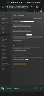

Dans plex tu as bien activer : Utiliser l'accélération matérielle si disponible, dans paramètres, réglages, transcodeur ?
