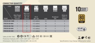

si je peux me permettre une remarque, ton alim be quiet! Pure Power 11 400W 80PLUS Gold ne pourra toujours pas alimenter ta CM, car tu n'a qu'une ligne 12v P8 ...
... la zone entourée en rouge ne montre qu'un seul câble en 2 x P4, et qlq soit la puissance de 400 à 700w
il te faut 2 câbles en 2 x P4, exemple sur la série Focus GX de Seasonic, mais y'a d'autres marques bien sur

Il faut donc que je trouve une alim qui va bien pour la config 1 et vérifier ce que j'ai pour la config 2 convient.

on a tous galéré pour monter un nouveau PC, surtout qu'a part le terme générique PC, tout à changer depuis 10 ans :(
ton choix d'une CM "haut de gamme" implique que derrière (proc, ram, alim 80+ Gold, boitier, etc) tout doit être au niveau !
j'ai trouvé un site qui permet en fonction du critère "2 prises EPS 12v P8" d'éliminer les alims non conformes avec ta CM et c'est ici
bonne lecture
