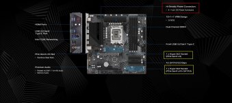

sur la carte mère ASRock Z790M PG Lightning/D4 que tu a choisi, il y a même 2 slots M.2 PCIe Gen4 (entouré en jaune) ...
... donc pourquoi n'en utilise tu pas un pour l'OS, et les 4 SATA pour monter 4 SSD en 2.5" ??

La carte propose quatre interfaces M2 nvme dont une cachée par un radiateur. (entourées en jaune)
L'image de la carte que tu indiques ne semble pas ressembler à la mienne!
La mienne vient du site LDLC, je vais vérifier sur le site d'Asrock quelle tête elle doit avoir :cautious:

Y a 2 formats de CM, une Micro ATX (790M), avec 2 m2 et une ATX avec 4 m2.
Et pour info le Aerocool CS-106, accepte que les MATX maximum, soit la CM avec 2 m2.
