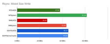

Je viens de lire sur le web des affirmations qui donnent NFS plus rapide que samba... On verra.

Je pense que la mise en page doit être revue.
Pense à ajouter une balise [tr] au début de chaque ligne puis [/tr] à la fin de chaque ligne.
