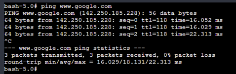

Regarde les logs du conteneur vpn , la connexion se fait bien ?
Depuis le conteneur de ton client torrent tu arrive a ping google.fr par exemple ?
Bonsoir @EVOTk
Oui le ping passe bien dans le conteneur VPN :
Dans le conteneur Deluge, la commande ping n'existe pas, mais en tapant ça : curl -Ss ipconfig.io
J'obtiens bien mon adresse VPN.
Donc ça veut dire que la connexion se fait bien... pourtant, rien ne passe dans l'UI : les connexions ne se font pas.

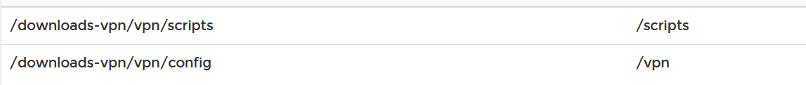

Hello ! Tout d'abord merci pour ce tuto plutôt complet. J'ai un petit souci avec le container du VPN, celui-ci ne veut pas se lancer, voici les logs que me ressort Docker (l'erreur sort en boucle.). Des idées ? :
ERROR: command not found: 192.168.0.0/24,
ls: /vpn/*: No such file or directory,
The use of ROUTE or -r may no longer be needed, try it without!,
Dump terminated
Il semblerai que le dossier /vpn ne soit pas monté.
Pourrai tu partager avec nous ta config afin qu'on puisse mieux comprendre ?
J'ai laissé la configuration de base du tuto. Mais si tu parles de la config des volumes voilà comment ils sont montés (capture d'écran de l'interface portainer) : 1641280066471.png
