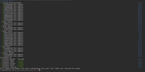

Vous auriez une idée?
c'est ppeut etre dû à ça ATTENTION, ce tutoriel est en refonte afin de remplacer l'image anciennement utilisée pour le conteneur VPN ( qui n'est plus maintenue ).
