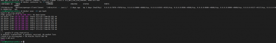

Quand tu tape cette commande, le conteneur est bien en healthy ?
docker container ls -f name=vpn
Tu peu aussi vérifier de cette façon si ton conteneur a bien accès a internet :
docker exec -it vpn bash pour avoir acces a l'intérieur du conteneur vpn
Ensuite :
ping google.fr
Tu fait ensuite Ctrl+C / Ctrl+X pour arréter le ping, et tu tape exit pour sortir du conteneur

Concernant les deux tests, ils s’avèrent corrects, cependant, l’ip 0.0.0.0 avant les ports me surprend.
Normal ou pas? Merci

Ici au vu de la commande de ping fonctionne dans le conteneur vpn, cela prouve que TUN fonctionne.
