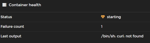

Salut!
J'ai un petit problème avec flaresolverr, il n'arrive pas a démarrer correctement (toujours en statut starting sur portainer), car il a une erreur : voici ce que j'ai sur portainer :
ça vous ai déjà arrivé ?
