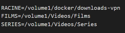

J'ai un doute sur les chemins qu'il faut mettre pour que les téléchargements arrivent directement dans mon dossier vidéos... (pour l'instant il reste dans le dossier temp de rutorrent)
Voici ma config :
mon .env :
mon docker-compose :
dans radarr :
Merci :)
