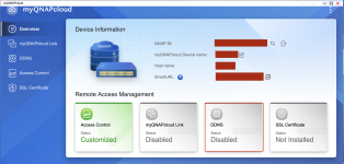

Donc si je comprends bien, j'ai juste à remplacer mon IP dynamique par le nom de domaine du NAS.
En revanche, dans l'application "MyQnapCloud" est-ce que je dois cocher le DDNS (ci-joint la capture d'écran).
Je dirais non, car pour moi il s'agit de l'interface d'administration du NAS. Correct?
Si je me trompe, je veux bien savoir quel est l'utilité de cocher cette case.
Encore merci de votre aide à tous.
    1.7 MB · Affichages: 6
Oui le DDNS doit etre actif.
C'est le DDNS qui va remonter ton IP local aux serveurs de chez QNAP, pour dire :
aaaaaa.myqnapcloud.com il faut que tu l'associe a l'ip public xxx.xxx.xxx.xxx
Réactions: Fab_LR

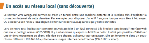

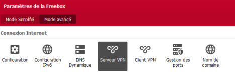

Je tâtonne mais j'ai pu mettre en place une connexion entre ma box et mon PC hors réseau local en configurant un serveur VPN Wireguard via l'interface de ma freebox.
Le lien pour la configuration : https://www.nextinpact.com/article/47822/vpn-wireguard-sur-freebox-beta-debute-comment-ca-marche
Je peux donc avoir accès depuis l'extérieur à l'interface de la box.
Je pensais que je pourrais avoir ainsi accès à mon réseau local mais que nenni ça semble bien plus compliqué que ça 😅.
Si je pouvais déjà depuis mon PC accéder aux dossiers réseau de mon NAS hors local ce serait un grand pas.
Il semblerait que ce soit possible comme précisé dans le lien ci-dessus
Qu'en pensez-vous ?

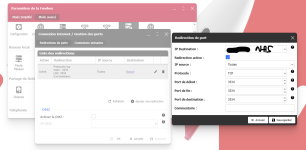

Bonjour, j'ai suivi plusieurs fois le tuto , mais rien na faire je n'arrive pas a acceder a mon NAS via htpps://IP public:port
dans QuFirewall :
redirection des ports dans ma freebox :
et quand je souhaite acceder via HTTPS , pas de reponse ...
je passe par Myqnapcloud , mais je trouve la connexion tres lente pour lire des vidéo 4K de l'extérieur , donc je souhaite ne pas passer par leur serveur et etre en direct pour profité pleinement de m connexion fibre FREE Ultra .
merci pour votre aide (je suis novice)
