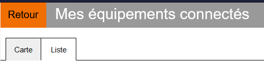

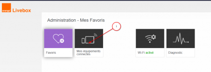

Il faut d'abord connaitre le nom de notre NAS :

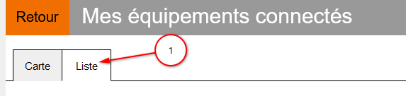

On clique sur "Liste" :
Dans le liste je recherche mon NAS :
Ici c'est PC-7, je le reconnais grace a l'adresse IP local qui correspond a celle de mon NAS. ( vous pouvez personnaliser le type et le nom si vous le souhaitez, dans ce cas, pensez a cliquer sur "Enregistrer" )
Ensuite cliquer sur "Retour"

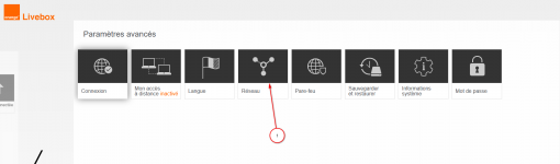

On clique sur l'engrenage en bas :
Puis "Réseau" :

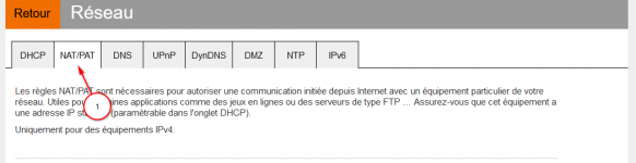

Puis dans le menu NAT/PAT :

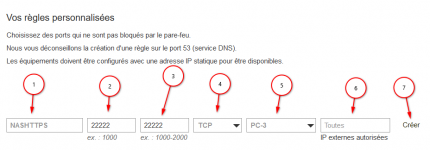

On créer une nouvelle régle :
1 => On choisi un nom, ici j'ai fait le choix de NASHTTPS afin de ce souvenir a quoi sert cette règle.
2 => C'est le port interne, on indique le port qu'on a choisi pour l'interface HTTPS de QTS, dans mon cas 22222
3 => Port externe, on ne se complique pas la vie, on indique le même port que dans le numéro 2, soit pour mon exemple 22222
4 => Choix du protocole, ici TCP
5 => Le périphérique cible, ici nous avons avant déterminé que c'était PC-3 la cible ( à adapter suivant votre configuration )
6 => On laisse sur Toutes
Puis on clique sur Créer !
Voila notre règle est en place !

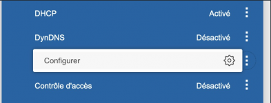

On clique les 3 petits points en face de "Redirection de ports" :
Configurer :

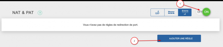

Le service doit être sur ON, puis on clique sur "Ajouter une règle" :

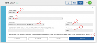

On configure cette nouvelle régle :
2 => Choix du protocole, ici TCP
3 => Le périphérique cible, on sélectionne donc notre NAS reconnaissable grâce a son adresse IP ( à adapter suivant votre configuration , dans mon cas mon NAS à l'IP locale 192.168.1.16 )
4 => Port externe, on ne se complique pas la vie, on indique le même port que dans le numéro 2, soit pour mon exemple 22222
5 => C'est le port interne, on indique le port qu'on a choisi pour l'interface HTTPS de QTS, dans mon cas 22222
Puis on clique sur Appliquer!

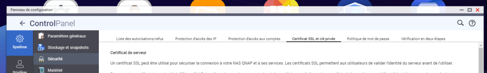

___c/ Création du certificat SSL avec Let's Encrypt
Afin de ne pas avoir d'alerte de sécurité dans le navigateur lors de la connexion a notre NAS, nous devons appliquer un certificat SSL sur notre nom de domaine. Il n'est pas obligatoire de prendre un fournisseur payant, vous pouvez utiliser Let's Encrypt qui est inclut dans l'application myqnapcloud sur QTS.
Toujours dans l'application myQNAPCloud donc, on va dans l'onglet "Certificat SSL", et dans l'encart Let's Encrypt on clique sur "Télécharger et Installer" :
