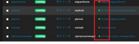

Quelques captures de la version EE notamment où on voit les pastilles indiquant si les images sont à jour ou pas :
@EVOTk Si jamais tu veux d'autres captures, dit le moi :)
Bonjour, j'ai réussi à installer Portainer EE Business 2.17.1, mais je ne vois pas la notification de conteneur (rouge et vert) pour me dire s'ils sont à jour. Est-ce que c'est toujours possible de le voir dans cette dernière version ? Merci.
Merci, j'ai compris que la version BE a cette option contrairement à la version CE, donc il faut quand même l'utiliser Watchover.
Pour cela il faut installer Watchover.
Pas du tout !
Il faut cocher une case dans les options de portainer pour voir ces pastilles.
(Purée, la galère pour retrouver où c'est... !!)
Et bien entendu il faut avoir soit une version BE payante, soit une version EE avec licence gratuites 5 noeuds dispo ici : https://www.portainer.io/take-5

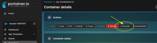

J'ai encore une question, comment mettre à jour container (linuxserver/plex) quand il me montre pastille rouge?
Voila je corriger :)
  • Soit tu installes Watchtower qui se chargera de faire la MAJ lui-même.
  • Soit tu recrées le conteneur en récupérant la dernière image :
