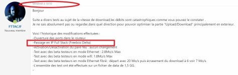

Bonsoir, Merci pour ta réponse, mais qui hélas n'éclaire pas ma lanterne sur le sujet abordé ici.Je continue d'apporter ma pierre à l'édifice, sur les Freebox que j'ai en gestion, une est une Delta branchée en 10 GBits/seconde l'autre est une freebox pop en 5 GBits/seconde.
J'ai même effectué tes tests de connexion entre les deux Freebox et j'arrive toujours à 25 Mo maximum

Voici, en détail, une réponse, qui, j'espère, aura le mérite de trouver une solution à mon problème :

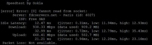

→ Nous avons installé convenablement " SPEEDTEST " en ligne de commande sur le NAS en transit avec " PuTTY ".
Voici en pièce jointe les images des résultats : Résultats qui au passage semblent plus que bons...
1ʳᵉ QUESTION : Que devons-nous en tirer comme conclusions puisque le "score" parait plutôt bon ?
→ En complément, nous avons réalisé un exercice pratique :
Objectif de l'exercice et mise en situations :
→ Un fichier de 14,6GG de data à télécharger depuis l'extérieur.
→ Mon Client est doté d'une fibre optique équilibrée avec un DL et UP de 500Méga / 500Méga de vitesse théorique.
→ La durée du DL était d'environ sept minutes.

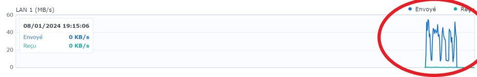

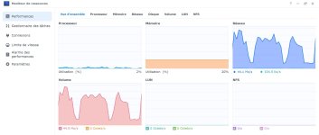

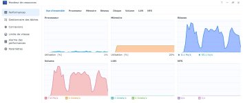

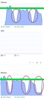

Constat : (image jointe)
Durant le DL nous observons un démarrage en trombe, puis ce sont à nouveau les montagnes Russes. (Images jointes.)
Pouvez-vous d'une manière ou d'une autre me venir en aide efficacement ?
Merci de m'avoir lu et de m'apporter vos lumières.
