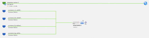

j'ai joint une photo je sais pas si cela peut t'aider
    21.6 KB · Affichages: 1 105
bon j'ai trouve grace a ta commande qui m'a permit de faire plusieurs test
en fait c'est l'appli qcontactz-beta 0.9.4 qui fait planter transmission et surement d'autre chose aussi je pense
