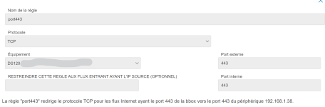

Si tu as suivi a la lettre mon tuto , tout devrait fonctionner correctement. Sauf si ton FAI fait de l’ipv4 CGNAT (iP partagée).
Pour les applications, préciser le port , même si c’est 443, est « normal », l’appli est codée pour le port par défaut , donc si c’est changé (par 443) elle ne ´s’y retrouve plus et il faut lui préciser le port.
Vérifie que ton port 443 ouvert sur la box est bien un vrai 443.

Normalement oui j'ai suivi à la lettre je vais recommencer ça plus tard, cela fonctionne quand j'ouvre le port correspondant sur ma box mais quand je le ferme et le laisse avec le 443 non.
Comment savoir si j'ai une ip partagée je suis chez Bouygues ? j'imagine que non car j'arrive à accéder à mon nom de domaine et que cela fonctionne en ouvrant les ports ?

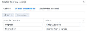

Donc sur un des NAS, au lieu de 443 j'ai choisi 444. J'ai paramétré un proxy inversé pour PHOTOS comme indiqué dans le tuto, voir capture d'écran.

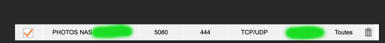

et j'ai créé une règle dans ma Livebox comme sur la capture d'écran ci-dessous.
et quand je tape en 4G partage de connexion (comme si j'étais à l'extérieur : photos.mon_NDD.synology.me:444, ça donne rien.
il faut le faire sur un seul nas, c'est lui qui va renvoyer aux autres par la suite, donc, il faudra remplacer localhost par le nom du nas de destination (ex : nas2, nas3 ---> c'est le nom du nas que tu as mis lors de son installation) ou par son ip

pour accéder à photo, il faut rediriger le port, dans ton cas à priori, c'est le 5080 (c'est le port mis dans le portail de connexions, rubrique application) une fois le port rentré en https ou http (il vaudrait mieux seulement le https, et en plus comme tu dois être chez orange, tu devrais avoir moins de problème que les autres pour un accès local. Une fois ce port redirigé depuis la box orange vers le nas, tu pourra y acceder
https://ndd:port
ndd c'est le nom de domaine
et si tu utilise un https, il faut que le certificat soit valide avec le nom de domaine (externe) que tu as créé
merci bliz :) , mais pour rediriger le port, c'est une règle dans la Livebox dans la partie NAT, c'est ça ? J'en ai fait plein ça fonctionne pas. Pour faire simple : je mets quoi dans ma règle livebox dans "port interne" et quoi dans "port externe". J'ai essayé toutes les combinaisons entre 443 et 5080/444 et 5080, ça pédale dans la semoule :)
