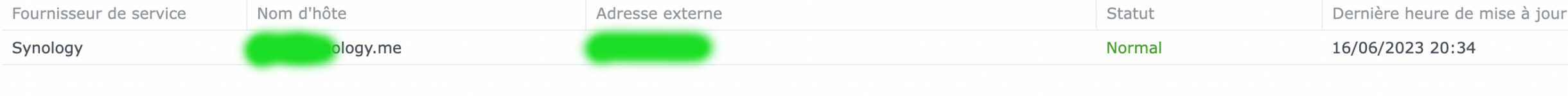

Autre méthode, tu vas dans la section DDNS, et tu édites le nom de domaine synology : et tu coches la case !
Et boum, tu as ton certificat wildcard.

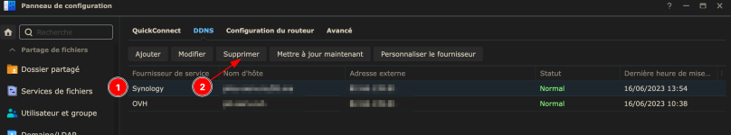

Si jamais ça ne fonctionnait pas, il faudrait utiliser la méthode du bourrin :
  • Supprimer ton nom de domaine synology :
  • Supprimer tous les certificats :
  • Et enfin tu recrées ton nom de domaine Synology sans oublier de cocher la case pour le wildcard !

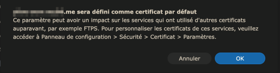

ALors j'ai un autre certificat qui est apparu hier soir quand j'ai mis à jour DSM de la version 6 à la version 7. Ce certificat est "adossé" au Quickconnect que j'avais défini pour ce NAS il y a longtemps et dont je ne me sers pas.
Question : puis-je définir ce certificat quiconnect comme certificat par défaut pour pouvoir supprimer l'autre en synology.me et pour pouvoir le recréer dans la foulée comme indiqué au début de ce tuto ? Comme ça, j'aurai alors l'* qui apparaîtra.
Je voulais répondre séparément aux deux questions, mais finalement, tout en un.
En définissant le certificat par défaut sur le Quickconnect, tu devrais pouvoir supprimer celui du NDD Syno.
Mais ce n'est pas une bonne idée, car il est préférable de désactiver QUickconnect, puis de supprimer son certificat s'il reste encore présent.
Mais essaye une des méthodes précédentes, la n°2 de préférence.

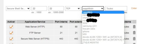

la règle NAT sur ma livebox, j'ai masqué le nom du NAS mais j'ai vérifié 63 fois c'est bien vers le nas où j'installe le reverse proxy (RP) que ça pointe. J'ai appelé la règle HTTPS 443 car il fallait bien lui donner un nom.

Par contre est-ce que c'est normal que dans la LB j'ai fait une règle NAT comme cecilivebox.png
mais que dans le parefeu de la LB je n'ai rien :
vérifie bien, sur la livebox, dans dhcp, que le nas ait la même ip que celui sur le nas, panneau de configuration, réseau, interface réseau
Pour la règle nat, il y avait déjà un libélé préparé, c'était "Secure Web Server (HTTPS)", mais tu peut laisser comme ça, ce n'est pas grave

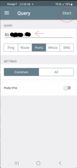

tu peux installer sur ton telephone android, l'application net analyser, et vérifier les port ouvert par rapport à l'ip externe de ta livebox et ensuite avec le nom de domaine
ça devrait aider à dépanner, c'est pour voir si tu accède bien depuis l'extérieur

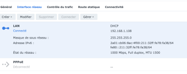

il y a peut-être un truc que j'ai oublié de faire : j'ai désactivé hier l'ipv6 dans la Livebox mais pas dans le NAS : dans Panneaux de configuration >> connectivité >> réseau >> interface réseau, il y a une ipv4 et une ipv6 qui apparaissent sur le LAN, je sais pas si je dois désactiver l'ipv6 sur le LAN, ni comment le faire.
merci :) Capture d’écran 2023-06-17 à 09.29.43.png
