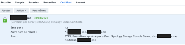

Tu as bien aussi créé un certificat wildcards pour ton nom de domaine synology ? Si non, tu le supprimes et tu le recrées en suivant à la lettre mon tuto ;)

Ok, alors, :
  1. Pour le nom de domaine, tu avais bien coché la case ? : 1672921986389.png

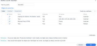

  5. Pour le pare-feu, je trouve que tes règles sont trop permissives, et mal ordonnées... Reprends le point 3 de mon tuto.

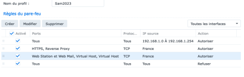

5 - Le pare feu :
Si je comprends bien :
La 1er ligne pour le LAN
La 2e pour le reverse proxy (ouvert sur le 443) restreint à la france
3e : les services web station/web mail et virtual host (mais c'est les même ports que reverse proxy et https, c'est a dire 80 et 443), restreint à la france
4e rien d'autre
Remarque 1 : si je comprends bien la aussi les lignes 2 et 3 sont redondantes non ? ca ouvre les même ports
Remarque 2 : dans le virtual host, on parle du serveur apache, il ne faut pas l'inclure dans le pare feu (je dis ca mais je n'ai pas trouvé d'entrée pour Apache dans le configuration)
Tel quel, j'ai essayé mais ca ne fonctionne toujours pas : j'ai une erreur 403 avec l'url nextcloud.mondamine..... En revanche, ca fonctionne pour dsm.mondomaine
Aussi, il fallait s'y attendre, mais les synchros NC sur les machines ne fonctionnent plus (il n'y a plus QC)
hypothèse : comme c'est une erreur 403, d'après ce que j'ai compris plus haut, c'est un problème de pare feu. J'ai essayé d'y acceder avec une autre adresse IP (en partage de connexion avec mon telephone) ca ne marche pas non plus.
