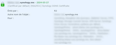

Salut à tous,
J'ai dû passer le Syno DS713+ que je gère à DSM 7.1 et bien évidemment, tout ne s'est pas passé comme sur des roulettes.
J'ai un souci avec le certif LE. J'ai suivi le tuto à la lettre (enfin je pense) mais je n'obtiens pas le certif wilcard mais une protection uniquement sur le domaine principal et du coup, mes sous-domaines ne sont pas pris en compte et s'affichent tous en "non sécurisés" :
Ai-je raté quelque chose ?
Autre souci, j'ai des SvG croisées entre ce Syno et mon Qnap en Rsync. Ça fonctionnait très bien mais depuis le passage à DSM 7.1, ça ne fonctionne plus que dans un sens : Syno > Qnap. Dans l'autre sens, le serveur n'est pas trouvé. Un truc m'échappe. Auriez-vous une idée ?
Je vous remercie par avance pour vos réponses éclairées... 😋
Salut @Chon
Pour le certificat, supprime-le et recrées-en un, il n'est pas normal de ne pas avoir le wildcard.
Pour les sauvegardes de ton QNap, il se peut que ce soit lié au certificat :)
