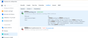

Je n'ai pas fait les captures quand j'ai tout mis en place (donc la case let's encrypt est maintenant grisée mais j'ai bien fait comme dans le tuto à l'époque)

J'ai un peu de mal à comprendre le dernier écran : Le reverse proxy fonctionne uniquement sur les ports 80/443
Et il faudrait renseigner le port externe et interne . Pour moi les paramètres sont :

Et il faudra reprendre le DDNS en Synology.me , car il n'est pas normal d'avoir en adresse externe l'adresse IPv4_Lan . Tu dois avoir ton adresse publique . Pour savoir tes adresses publique : https:// test-ipv6.com
Je te conseille de déactiver l'IPv6 sur le NAS : Panneau de configuration/Interface réseau

Bonsoir ,
Ne chercher pas plus loin le souci est que le nas ne récupère pas une iP internet pour le nom de domaine :
Pour une raison que j’ignore le domaine synology n’a pas une iP internet mais une iP lan.
Il faut trouver pourquoi .
Bonsoir ,
Alors j'ai remis ça en automatique (ça devait y être au début et j'ai dû changer ça dernièrement pendant mes moult tests), j'ai aussi changé dans le portail de connexion dsm à dsm.mondomaine (mais je pense que ça n'a eu qu'une influence minime) et on peut le dire:
J'ai mis plusieurs semaines mais enfin ça a marché.
Dire que dans ma jeunesse j'ai eu un BTS informatique et réseaux, c'est affreux.
Merci à tous.
edit: j'ai vérifié, j'avais commencé le 31/10, on est le 01/12 donc un mois et un jour. C'est pas glorieux.
