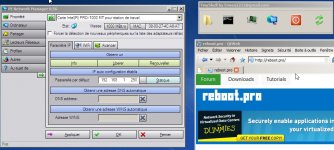

En faite il faut refaire l'étape 9 et dé-commenter la ligne
-Repérez la ligne « %SYSTEMDRIVE%\windows\tinyshell.exe » ajoutez devant un « ; » afin de la commenter.
Reboot sur le PXE et tu devrai avoir le menu de droite sur la photo et avoir le Network Manager pour voir si tu es connecté.
J ai l'impression que le lecteur réseau ne monte pas lors du winpe init...
ça reboot... :twisted:
Bon ben voilà.... ;) :D
mon probleme venait du montage , j'ai dû passé avec le compte admin... un autre compte créée sur le NAS avec les droits en lecture sur le dossier pxe ...niet ...
avec admin ....yes :P
