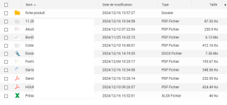

Petit problème de configuration... J'ai bien créé des comptes à mes deux collaboratrices, j'ai géré les accès aux dossiers que je voulais leur laisser, tout est OK.
Par contre ce matin, j'ai voulu accéder au dossier de l'une d'entre elles et je n'ai pas accès aux fichiers qu'elle à uploader ! J'ai vérifié, ils sont bien sur le NAS? mais quand je vais dans le dossier sur mon navigateur, je n'ai strictement rien.
Sur mon PC :
Sur File Station :
En même temps que j'écrivais le message, j'ai repéré une faute d'orthographe dans le nom d'un dossier. J'ai corrigé cette faute et d'un coup d'un seul, ça m'a tout synchronisé et j'ai eu accès aux fichiers !! Mais il n'en reste pas moins que ça n'est pas viable tout de même, donc si vous avez une idée d'où peut venir ce dysfonctionnement, je suis preneur !
