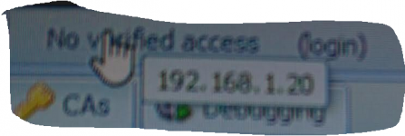

bjr tout le monde retour tvheandad je sais pas quelque chose anormal l adresse ip app tvhendad
    226.2 KB · Affichages: 1 695
meme login demande nom utilisateur et mot de passe etrange l adresse est la bonne ! toujours meme probleme des chaines rien je sais pas il faut demander et connecter nom utilisateur et mot de passe est la bonne adresse 192.1681.14 sur tvheandad tu as vu le premier photo 192.168.1.20 tvheandad est pc lenovo ! bizarre en conflit ! pourtant j ai bien application tvheandad sur nas asustor non pc lenovo

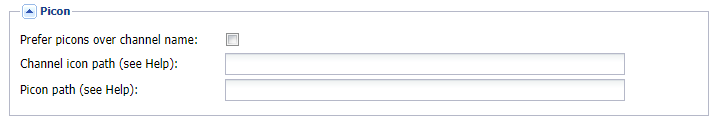

Tout d'abord, je voudrais mettre des logos pour chaque chaîne de télé. J'ai mis mes logos dans un dossier spécial sur mon NAS.
Est-ce que certains d'entre vous sauraient le type de syntaxe à mettre dans la colonne "User Icon" pour l'adresse vers les logos des chaînes ?
De mémoire, il faut que tu mettes file://tonemplacementdetonicon.png

Merci pour ta réponse davidou.
Mes logos sont dans "Video/Logos_TV" sur mon NAS. J'ai essayé de mettre "file://Video/Logos_TV/nom_du_logo.png" mais le logo ne s'affiche pas dans Tvheadend Server.
Une autre idée ?
Faut-il mettre quelque chose dans "Configuration -> General -> Picon" ?

Si tu as déjà pu enregistrer, essaie de voir le nom que tu as mis comme paramètre pour le repertoire partagé du style /share et mettre le même style de nom; moi j’avais copier coller le nom des icones depuis le site free...

Après plusieurs essais, j'ai enfin pu trouver quoi mettre pour lier les logos aux chaînes de télé. Il fallait que je mette ce chemin :
file:///volume1/Video/Logos_TV/Nom_du_logo.png
Maintenant, les logos s'affichent correctement dans Tvheadend :wink: .

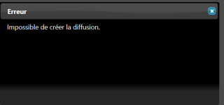

bjr tout le monde j ai enregistrer tous les chaines tvheandad parfait lie looksgoods j ai mis jaquettes des films mais impossible lire lecture asplayer avec firefox sur pc windows je sais pas ou ca vient ! Capture.PNG
bjr dami1 oui ca marcheenregistrer flux tnt l image est la video tvheandad mais j ai mis pour looksgoods les films jaquettes appuyer lecteur impossible creer diffussion
blackist720 a dit:
avec quel navigateur web s'il te plait?
les vidéos sont sous quel format?
