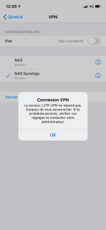

Je dispose du NAS Synology DS216se.
J’aimerai bien mettre un serveur VPN, or même les ports ouvert j’ai des erreurs.
Voir la photo.
Et je ne comprend pas en fait
Je dispose d’un iPhone, du Connection Fibre Freebox mini 4k.
Vous avez des solutions ? Ou conseils ?
Merci d’avance.

quelle photo?

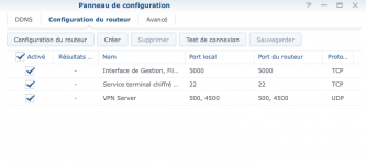

Pour information : j'ai fait :
    49.1 KB · Affichages: 1 722
    57.3 KB · Affichages: 1 722
    41.4 KB · Affichages: 1 722
