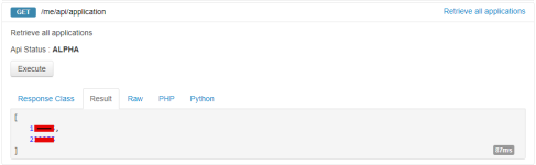

Hello, ça fait un moment que j'ai pas mis les pieds ici
j'ai également eu un problème il y a quelques temps avec les API OVH, j'ai dû refaire une application et une clé
si tu en a fait 5x pour que ça fonctionne pense a vérifier et faire le ménage dans les clés
sans trop maitriser les API, tu peux le faire depuis https://api.ovh.com/console/#/me
va chercher l'API GET /me/api/application et cliquer sur EXECUTE pour sortir les ID des applications

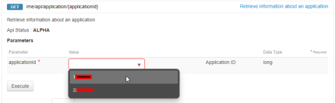

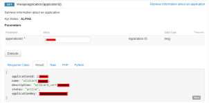

ensuite un peu plus bas la GET /me/api/application/{applicationId}
VALUE te sortira automatiquement les ID précédents
tu sélectionnes et tu tests pour voir, toujours avec EXECUTE

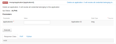

note les applicationId "INACTIVE" pour faire le ménage et va chercher l'api DELETE /me/api/application/{applicationId}
ne laisse pas des applications inactives, ne serait-ce que pour t'y retrouver plus tard
