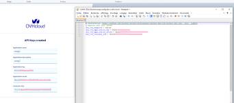

Après de long nuit blanche et de recherche, j'ai enfin réussi a le faire fonctionner :)
Pour ceux qui ont le même erreur avec OVH voilà ce que j'ai trouvé :
- J'ai supprimé le fichier "letsencrypt" afin qu'il soit régénérée.
- J'ai trouvé sur le github quelqu'un qui à le même problème, ça serait a cause de "dns-lexicon", du coup j'ai fait pip install dns-lexicon==3.15.1 à ça fonctionne...
C'est une solution provisoire le temps que les dépôts se met à jour.
Pour ta solution palliative, je reste dubitatif... Je n'ai pas besoin de faire celà, et SWAG fonctionne très bien.
J'en parle ici : https://www.forum-nas.fr/threads/tu...ocker-reverse-proxy.15057/page-11#post-141293
il semblerai que le changement soit coté OVH, et donc le downgrade ne fonctionne pas ! Il faut attendre que Linuxserver upgrade la dépendance, ou faire comme @kitchigo et upgrader la dépendance manuellement dans le conteneur

Hello @Tolk
Pour moi, il faut regarde cette partie de message :
Make sure you entered correct credentials into the /config/dns-conf/ovh.ini file.
À mon avis tes clés API ne sont pas bonnes...
J'ai repris bien vérifier c'est bien ce qui est ressorti de la génération.
J'arrive pas a trouver le log de letsencrypt :(
