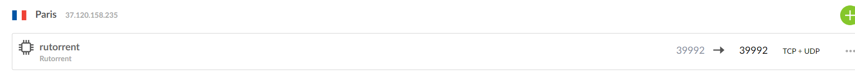

J'ai bien un port forwarding
generer un wg0 avec
j ai bien re compose avec ce fichier wg0
pourtant rutorrent m'indique tjr port fermé1719861421095.png après l'avoir configuré...
Et la malgré mes essais de toute la journée impossible de trouver le probleme...
(je peux déplacer mon post sur l'autre conversation peut etre ?)
Malheuresement je ne fait pas de port forwarding, cependant, je me demande s'il ne faut pas que cela soit géré par l'image docker . L'image que j'utilise ici est celle de Linuxserver, et dans leur doc, il n'est jamais question de port forwarding, c'est peut etre tout simplement pas géré.
Il faudrait peut etre rajouter ce genre de config dans le wg0 : https://www.procustodibus.com/blog/2022/09/wireguard-port-forward-from-internet/
PreUp = iptables -t nat -A PREROUTING -i eth0 -p tcp --dport 39992 -j DNAT --to-destination 37.120.158.235:39992
PostDown = iptables -t nat -D PREROUTING -i eth0 -p tcp --dport 39992 -j DNAT --to-destination 37.120.158.235:39992
