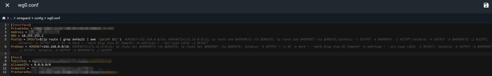

Nous allons juste avant [Peer] rajouter deux lignes, qui sont là pour permettre l’accès local au interface des conteneurs :
PostUp = DROUTE=$(ip route | grep default | awk '{print $3}'); HOMENET=192.168.0.0/16; HOMENET2=172.16.0.0/12; ip route add $HOMENET2 via $DROUTE; ip route add $HOMENET via $DROUTE;iptables -I OUTPUT -d $HOMENET -j ACCEPT;iptables -A OUTPUT -d $HOMENET2 -j ACCEPT; iptables -A OUTPUT ! -o %i -m mark ! --mark $(wg show %i fwmark) -m addrtype ! --dst-type LOCAL -j REJECT
PreDown = HOMENET=192.168.0.0/16; HOMENET2=172.16.0.0/12; ip route del $HOMENET2 via $DROUTE; ip route del $HOMENET via $DROUTE; iptables -D OUTPUT ! -o %i -m mark ! --mark $(wg show %i fwmark) -m addrtype ! --dst-type LOCAL -j REJECT; iptables -D OUTPUT -d $HOMENET -j ACCEPT; iptables -D OUTPUT -d $HOMENET2 -j ACCEPT
On retrouve dans ces lignes HOMENET=192.168.0.0/16 qui représente votre réseau local, et HOMENET2=172.16.0.0/12, le réseau Docker. C'est bien sur a adapté si votre réseau n'est pas "standard".
Votre fichier va donc ressembler a ceci :

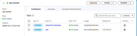

Quand c'est terminé, cliquez sur vpn-torrent pour lister les deux conteneurs qui compose l'applications :
Si tout est au vert, c'est déja bon signe :)

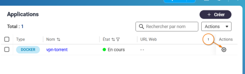

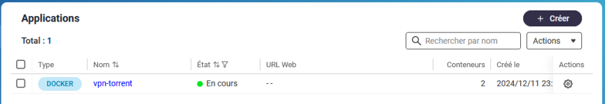

J'ai ça dans conteneur :
Et j'ai ça dans applications, c'est normal ?
En l'état, j'arrive sur une page d'erreur "impossible d'accéder à cette page" quand j'essaye de me connecter à rutorrent via l'ip 192.168.1.222:8282. :(

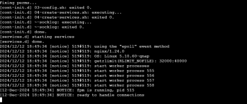

Il faut que tu partage les journaux des conteneur pour essayer de comprendre.
Partage moi ton wg0 aussi mais en MP, ou alors masque les cles dedans
Concernant le réseau pour moi c'est OK vu l'IP locale de ton nas

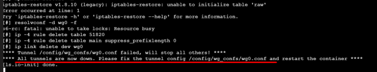

Le client vpn ne démarre pas correctement :
Ton wg0 me semble correct, il faut que j'essaye chez moi, mais c'est peut etre un soucis de compatibilité coté QNAP. J'utilise ce montage docker sur un autre OS que QTS actuellement.
