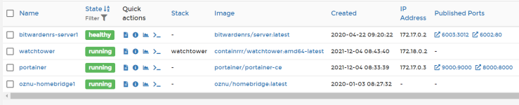

Je viens d'installer portainer et watchtower en suivant tes tutos.
Et j'aimerais que watchtower surveille les mises a jour de Bitwarden
justement je ne sais pas comment éditer mon conteneur via Portainer, desolé mais je découvre Portainer
Une fois sur votre conteneur, vous cliquez sur Edit/Duplicate
Puis plus bas, dans l'onglet Labels
Cliquez sur add label
Indiquez votre labels :
Valider la recréation du conteneur en cliquant sur Deploy the container :
