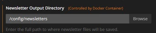

J'ai tout de même une question pour un problème que je n'arrive pas à résoudre, est-il possible de changer le chemin pour l'emplacement des newsletter? J'aimerais mettre les *.html dans un dossier public pour qu'il soit accessible à tous... mais la case du chemin est verrouillé (Controlled by docker)
D'avance merci pour votre aide
Merci @Invité pour ta réponse rapide! . Je ne connais pas la procédure pour faire ça. Est-ce que cela permettrait de cliquer sur le lien (Générer automatiquement) que je mets dans la newsletter et qu'il soit accessible à tous?
@Snow_technical , Il faut bien sûr que ton lien pointe sur le lien symbolique (ou mount) qui sera un dossier partagé publique.

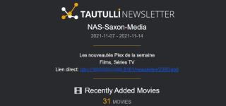

Donc tu dois modifier le lien qui s'affiche sur la newsletter en modifiant la newsletter de tautulli dans custom_newsletter.
Mais pourquoi ne pas utiliser les fonctions de Tautulli qui permet d'envoyer la Newsletter en mail:
et c'est directement accessible depuis le mail:
