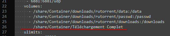

Il y a une erreur dans ton compose, comme ici :
manque - et le destination dans le conteneur
Merci , c'est corrigé :)
