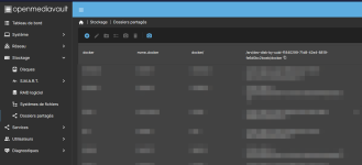

Merci, je pense que ca avance, mais ...
Error response from daemon: failed to create shim task: OCI runtime create failed: runc create failed: unable to start container process: error during container init: error mounting "/dev/sda1/Mediatheque/2.Series" to rootfs at "/data/tvshows": stat /dev/sda1/Mediatheque/2.Series: not a directory: unknown: Are you trying to mount a directory onto a file (or vice-versa)? Check if the specified host path exists and is the expected type
j'ai du mal lister mes dossiers non ?

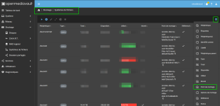

ok tu assures,
mais je n'ai pas l'option " point de montage " quand je clique sur la fenêtre en haut à droite.
mais j'ai chemin absolue et ca semble donner pareil que toi.
Ton OMV est a jour ? Tu as peut etre l'interface en anglais mais c'est ton navigateur qui fait la traduction fr ?
Réactions: yld
oui il est à jour et oui il est traduit.
