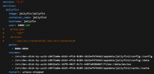

Bon j'ai recommencé à zéro, redémarré le NAS, et recréé les dossiers conf, cache, jellyfin en suivant le tuto et non avec Filestation.
J'ai ça :
J'ai mis dans le docker-compose:
group_add:
- "937"
devices:
Et cela à l'air de fonctionner :
Stream #0:0: Video: h264 (High) (HDMV / 0x564D4448), yuv420p(tv, progressive), 1280x720 [SAR 1:1 DAR 16:9], q=2-31, 50 fps, 25 tbr, 90k tbn
Stream #0:1: Audio: aac, 48000 Hz, stereo, s16, 384 kb/s
Encore merci ;)

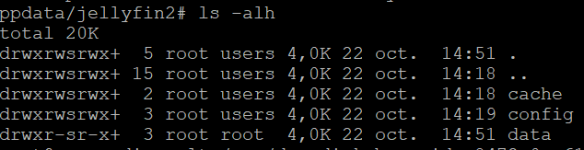

Attention, il ya un probleme tu as /data et / config qui pointe vers le meme dossier de ton hôte, il faut corriger cela.
Si tu va dans ton dossier jellyfin2 en SSH, fait la commande suivante pour savoir les propriétés du dossier :
ls -alh
Ensuite id <user> pour connaitre l'id de l'utilisateur propriétaire
Donne nous le résultat des 2 étapes
Oui effectivement j'ai vu l'erreur.
voici ce que retourne la commande :
voici ce que me retourne la commande id docker1 :
Tout les dossiers sont propriétés de root ici
Stop le conteneur jellyfin 2
Dans le dossier appdata, en SSH :
Tu donne la propriété du dossier et du contenu a docker1 : chown -R docker1:users jellyfin2
Quand la commande est finie, Redémarre le conteneur
