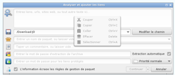

C'est moi ou JDownloader2 qui me bloque le copier/coller des liens. Avec Pyload cela fonctionné?

Pour les copier/coller même après le reboot du syno ils ne fonctionnent toujours pas. On verra ça plus tard.

Et quand tu fais un clic droit et que la fenêtre s'affiche pour proposer d'ajouter un lien, la non plus JD ne les prends pas en compte ?
Il ne prend en compte le clic droit et en plus toutes les options demeurent en grisées. Dans le cas de copie d'écran j'ai bien un lien dispo au collage (rapidgator).

Très étrange...
Je devais modifier le tuto pour les paramètres réseaux mais je ne peux plus l'éditer, recommences ton conteneur sans utiliser le même réseau que docker, peut-être que ça réglera les choses
