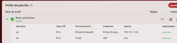

J'ai vérifié pour QU firewall et j'ai bien ajouter ce que tu as dis pour le subnet ... Faut-il mettre un truc dans le basic protection aussi ?
Le port 51820 est bien ouvert aussi dans QuFirewall ?

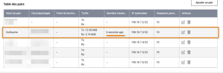

Tu as quand meme une valeur dans Derniere handshake ?
Alors dans QuFirewall, j’ai juste ajouté la règle du tuto dans le profil subnet. S’il faut faire ailleurs je ne sais pas où …
Je n’ai aucune valeur handshake ….
J’ai revérifié et ne trouve pas mon erreur …
Alors dans mon pare-feu, j'ai plusieurs profil. Celui activé est le basic (les autres sont désactivés je suppose). J'ai donc ajouter la règle dans celui-ci (on la retrouve aussi dans "Applications" apparrement)
Je sais pas si ça peut aider … j’ai tout revérifier…

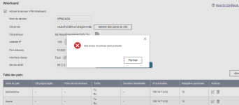

Oui Dernière version IOS. J'ai supprimé le pair des deux cötés et tout recrée .... J'arrive à ajouter le Pair de mon iphone. Mais quand je clique sur appliquer de la page de Wireguard , j'ai toujours :
c'est peut être lié à cette erreur mes soucis ? Qu'il sauvegarde mais peut-être pas correctement ... et quand je veux appliquer ça met cette erreur …
Pour cette erreur, j'attends l'intervention à distance du support QNAP :)

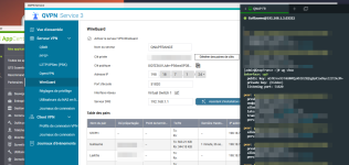

Je viens de trouver un probleme avec QVPN et Wireguard.
QVPN ne remonte pas la bonne clé public du serveur chez moi.
En SSH, pourrai tu faire la commande :
wg show
Compare alors la public key du serveur, avec celle que te founi QVPN
Chez moi la juste est celle retourné en SSH
