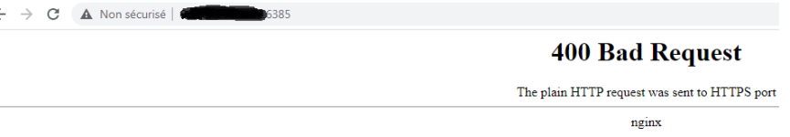

Au final j'ai accès a mon nas depuis l’extérieur, enfin depuis mon iphone en 4G (IP public + port 16385), mais depuis un autre pc extérieur j'ai se message

tu as bien mis :
https://ipdunas:port
Selon le message d'erreur je dirais que tu as oublier le S de HTTPS://

Pour moi le message d'erreur a l'air assez clair
Avec le téléphone tu utilises les applications ou ton navigateur Web ?

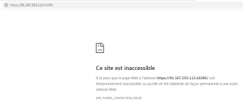

Oui mais... sur le pc avec lequel j'essais d'accéder quand je rajoute le s j'ai cette page
Et avec mon téléphone je mes sers du navigateur par défaut qui est safari
Mais normalement avec la redirection http vers https paramétré dans le DSM ça devrais se faire tout seul non ?
