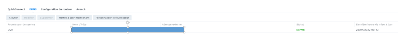

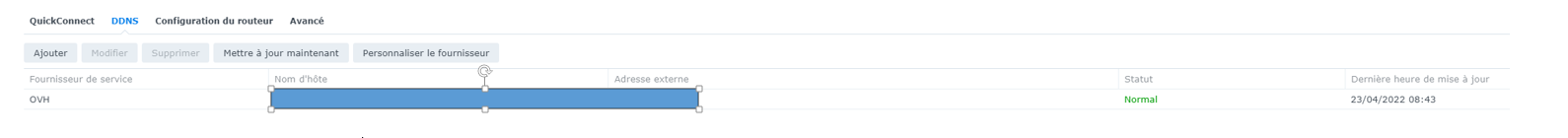

2-la création du DDNS
J'ai crée mon DDNS et configurer dans la partie concerné sur le NAS :

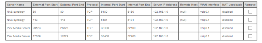

3-régle de redirection sur mon routeur :

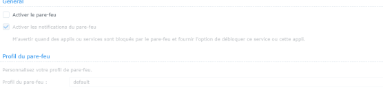

4-Pare-Feu synology disable pour le moment :
Je ne vois pas d'où pour venir le problème pour le moment, si vous pouviez m'aider ça serait super.

Je suppose que 5180 et 5181 sont les ports que tu as paramétrer sur ton NAS ?
Regarde sur ton compte dans l'adresse ip publique qui y est renseigné et Regarde sur ta box si ton ip externe est la même.
Enfin tu es chez quel opérateur ?
oui ce sont les ports configurer pour mon NAS.
Je suis chez ZEOP (opérateur réunionnais) comme opérateur.
L'ip publique configurer pour le DDNS et l'ip externe de ma box sont les même.
