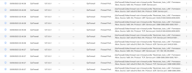

bonsoir, merci pour Tuto bien fait, depuis quelques temps, j'ai des messages de notifications, qui reviennent en boucle tous les jours je sais pas comment faire arrêter tout ça, ci-joint capture d'écran du centre de notification. Il modifie tout seul ou supprimer modifie les règles toujours sur la même adresse IP 127.0.0.1 devient très ennuyant à force. Capture d’écran 2023-09-03 à 23.30.21.png
tout est bien a jour que ça soit firmware comme les applications. J'ai même supprime qufirewall et le réinstaller mes rien ne change je suis a plus de 300 mail sans compter les notifications qui arrive via le téléphone dans la journée comme la nuit a des intervalles différentes.
