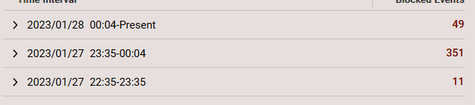

A partir de combien "blocked events" faut s'inquieter?
Je dirais, 1 🤣
En vrai cela dépend surtout de ta configuration. Si ton NAS est tres exposé, cela est "normal" d'avoir des tentatives. S'il est uniquement en local, avoir des tentatives est suspect
Regarde les captures d’nerveusements, cela pourrai t'aider.

Je rebondi, car j'ai exactement le même problème.
Mes NAS ne sont pas très exposés (il sont juste sur mon LAN et je n'accède à rien de l'extérieur, donc je m'étais pas trop inquieté), mais par hasard j'ai également mis en place ces règles.
Et là surprise j'ai aussi un nombre important de tentatives d'accès (+/- 250 par heure) mais provenant uniquement de trois adresses (toujours les mêmes) deux de Linode et une de Akamai Technologies, deux sociétés spécialisées dans le cloud.
Est ce que cela vient du MyQNAPCloud qui est le seul truc que j'ai configuré dans le cloud ces derniers temps et qui tenterais d'accèder ou tout au vérifier la présence des NAS ?
Sur un vieux Synology je n'ai pas ces tentatives.
C'est étrange alors.
UPnP n'aurai pas fait de redirection de port dans ta box ? As tu l'iPV6 actif sur ton NAS ?
UPnP non, je n'ai pas installé les apps musique, films, photos, etc.. J'ai juste Logitech Media Server mais uniquement pour mon réseau local.
IPV6, je suppose qu'il est actif, mais dans les logs d'accès il me semble que je n'ai que des snifs sur l'adresse IPV4 du NAS et pas sur l'adresse IPV6 (en tout cas je les ai également interdits d'accès par l'extérieur). Je verrai quand je serai chez moi fin de semaine.
Oui, a controler ;) 250/h c'est pas mal et c'est pas normal pour un NAS qui est normalement pas exposé !
Alors pour en revenir à ce sujet, j'ai enlevé l'app myQNAPCloud et depuis plus rien. Donc c'était bien les serveurs sur lesquels le passe le cloud de Qnap qui sondaient.

Bonsoir
J'explose les scores, que faire, sachant que j'ai que le port 80 et 443 ouvert vers nginx now. Upnp actif sur le routeur mais pas le qnap.
dans qfirewall , la geo que pour la France.
Il faudrai fournir les journaux des captures pour en savoir plus.
Aussi si tu as Download Station d'installé, vérifie qu'il ne communique pas via UPnP
