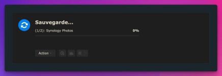

@balthazar Je suis en train de tester une sauvegarde que je viens de créer dans laquelle je n'ai mis aucun dossier partagés moi-même, mais j'ai sélectionné l'application Synology Photos.
Je vais voir si il y a des données sauvegardées avec.
Je vous dirais quand ce sera terminée. Ça semble être un peu longuet 😆
Je pense que ça copie les fichiers du dossier .../photo/ :

J'ai eu le temps de donner à manger à ma fille, de manger, de jouer avec elle, de la coucher, que ça n'est toujours pas terminé...

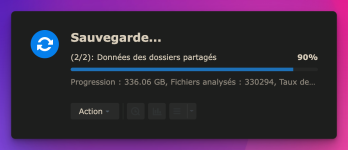

Mais les photos semblent bel et bien copiées.
Je vérifierais à la fin.
Et ensuite, j'ajouterais le dossiers /photo/ pour voir si ça fait augmenter la taille de la destination.

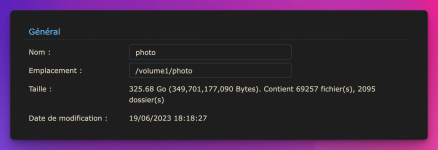

Je suis cette discussion en mode lecture seule mais je suis très intéressé par le résultat concernant le dossier partagé photo. Parce que s'il est sauvegardé avec l'application ça ne sert à rien de le sauvegarder deux fois.
Il me semble que sous DSM 6 il y avait un avertissement à ce sujet mais c'est à confirmer avec DSM 7.

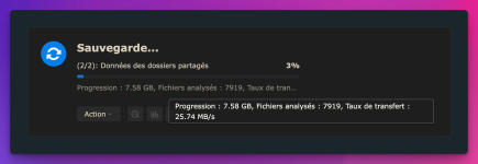

Sinon, la sauvegarde de l'application photos uniquement a bel et bien sauvegarder les photos du dossier photo/ et les dossiers homes aussi.1687268682805.png

Maintenant que mon Container Manager est à jour et le NAS rebooté et que tous mes services sont re-fonctionnels, je vais pouvoir essayer de mettre manuellement le dossier photos pour voir s'il se duplique.
