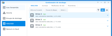

je m'adresse à vous car je viens de perdre un disque de 2 To de Western Digital (ref WD20EFRX) sur mon vieux Synology DS413j 😭
Il était en SHR1 avec un autre disque identique de 2 To + 2 autres de 3 To de Western Digital (ref WD30EFRX)
Je suis donc aller chercher un nouveau disque sur Amazon, un 4 To de Western Digital (ref WD40EFPX)
Malheureusement celui-ci n'est pas reconnu.
C'est vrai que ce modèle n'est pas listé dans la liste de compatibilité des produits Synology
Je ne trouve sur Amazon que ce modèle identique à celui que j'ai perdu soit 126 € pour 2 To !
Est-ce que de votre expérience, vous auriez des disques de meilleurs capacités qui passeraient sur un DS413j pour un budget modeste d'environ 130 €

a priory, le WD20EFRX est aussi un red plus, donc cmr, quand tu as inséré le WD40EFPX à la place du WD20EFRX, qu'indiquait cette vue ?

La vue n'indiquait rien de plus. Le disque était déjà inséré lors de la capture d'écran et il n'apparaissait pas sur le Drive 1.
A noter, il était bien alimenté car dans les première seconde du démarrage du Synology, je voyait bien apparaître un voyant orange sur le Drive 1 et puis plus rien ...

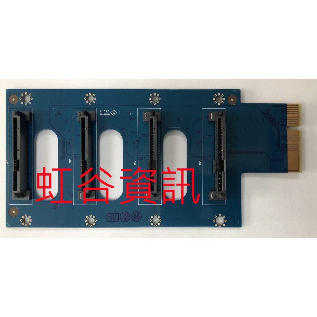

attention, c'est peut être un défaut du backplane
Je n'espère pas.
Le voyant du disque s'allume orange au démarrage avant de s'éteindre ce qui laisse entendre qu'il est bien connecté ...
Par contre, si c'est le connecteur qui est HS alors je serai contraint de tourner sur 3 disques, ce qui serait vraiment dommage 😢
Je me demande si il est possible de remplacer facilement le backplane.
D'après ta photo, il semble que c'est juste un circuit imprimé à enficher et à visser.
