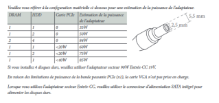

  4. L'alimentation me parait juste ridicule ! Un truc comme ça suffit ?
